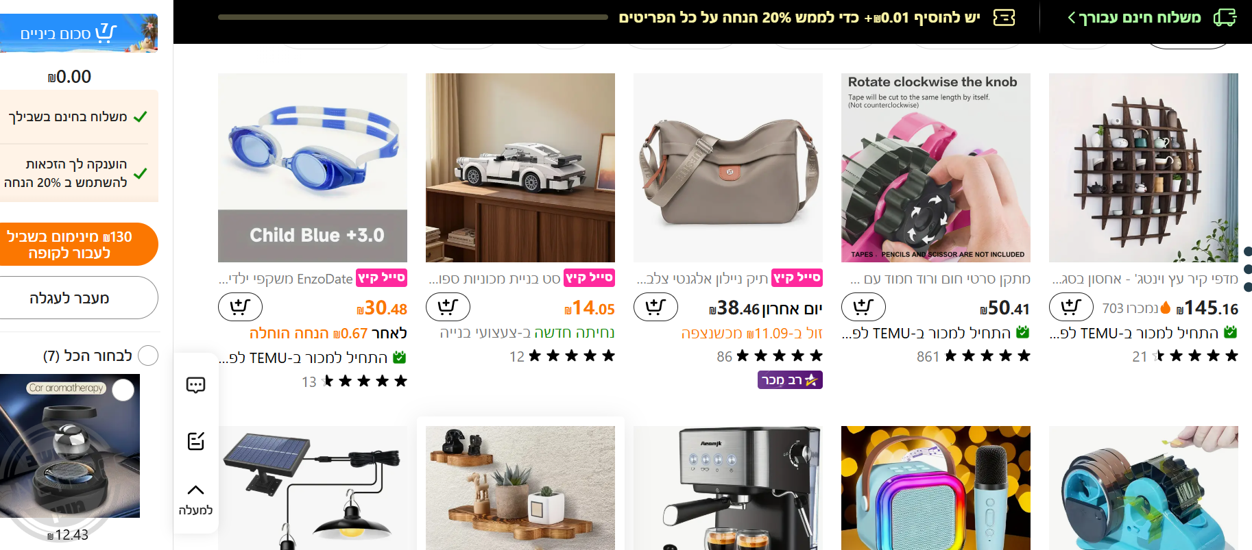

    מכירים את הבעיה בתצוגת הפריטים:
    מעבר של העכבר מעל גבי הפריטים במסך הראשי
    אמור להפעיל סרטוני הדגמה של המוצרים
    רובם המוחלט של הסרטונים לא פתוח (עדין. לא נשלח לבדיקה)
    ומה שקורה זה שמקבלים מסך עם ריבועים לבנים ללא תמונות של המוצרים
    משהו כזה:
    התמונות של המוצרים שהיו מוצגות קודם לכן נעלמו לטובת הסרטונים שעדין לא נשלחו לבדיקה🛫

    ככה נראה העמוד אחרי התקנת התוסף:
