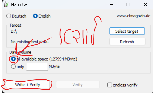

    הדרך הכי אמינה שאני מכיר היא התוכנה הזאת
    מה שהיא עושה זה פשוט לכתוב על כל הדיסק ואז לבדוק האם התוכן תקין ותואם למה שנרשם.
    מה שאומר שאם בתוכנה רשום שזה תקין- אז זה תקין, ואם לא אז לא.

    פותחים את התוכנה
    ובוחרים בדיסק הרצוי
    ואז מפעילים את הבדיקה.
    חשוב להפעיל את הבדיקה על כל הדיסק, כדי לוודא שבאמת הדיסק תקין

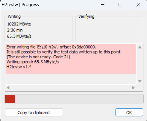

    תוצאות הבדיקה
    פה יש בגדול שתי אופציות.
    אם התוכנה מסיימת את הבדיקה והפס למטה ירוק-אז הבדיקה יצאה תקינה והדיסק טוב.
    בכל מצב שהתוכנה מציגה פס אדום-זה אומר שיש תקלה בדיסק.
    וגם זה מתחלק לשתי אופציות.

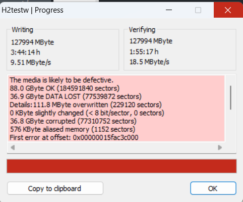

    יש מקרה שהתוכנה הצליחה לסיים את הבדיקה והדיסק פגום, נניח ככה
    ויש מצב שבו התוכנה נתקלה בכשל בכתיבה ולא הצליחה בכלל לסיים את הבדיקה, נניח ככה
    אם בבדיקה יצא שהדיסק לא תקין, אפשר לקבל החזר מעליאקספרס על הדיסק.

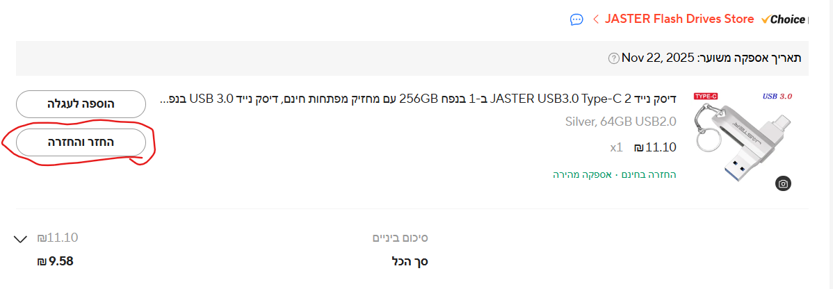

    בקשת החזר מעליאקספרס
    פותחים בקשת החזר בעליאקספרס (הם בדרך כלל מאשרים החזר בלי להחזיר את המוצר)
    בשביל לפתוח בקשת החזר ניכנס לעמוד ההזמנה
    ונלחץ על “החזר והחזרה”
    נבחר בכן
    נבחר בסיבה “המוצר פגום או שאינו פועל”
    ואז “פריט פגום”
    ואז נעלה צילום מסך מתוכנת הבדיקה של התקלה
    (הצילומים מקודם)
    ונכתוב תיאור של התקלה (עדיף לכתוב באנגלית, מי שלא יודע שיתרגם עם גוגל תרגום)
    אבל במקרה הנפוץ, שהתוכנה כן מצליחה לכתוב על הדיסק אבל הגודל מזויף, מה שכדאי לכתוב זה “It says that the flash drive contains 128 GB, but in reality it only contains 88.0 GB.” ולשנות את 128 לגודל שהיה אמור להיות הדיסק ואת 88.0 לגודל שהתוכנה כותבת שיש בפועל.

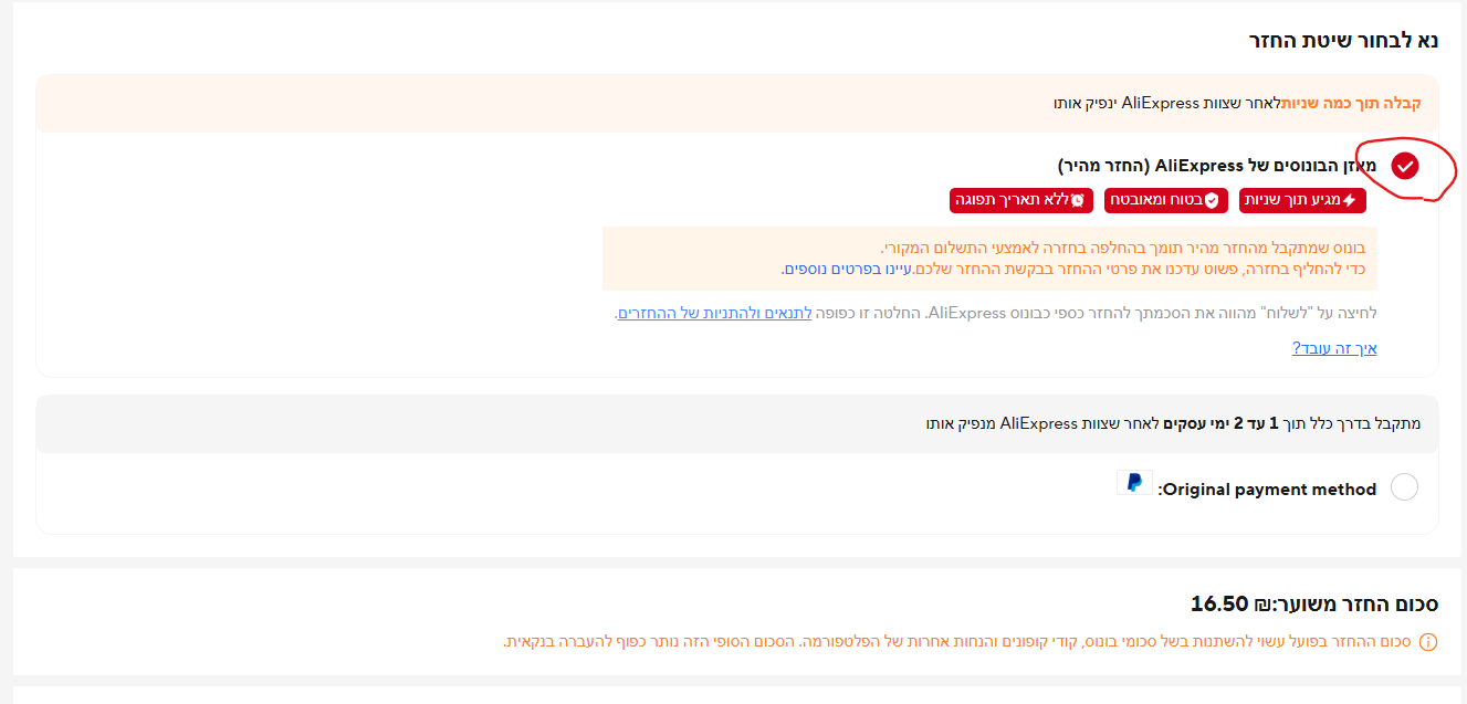

    עכשיו יש לכם אופציה לבחור בהחזר לבונוס בעלי או בהחזר לאמצעי התשלום המקורי.
    למי שקונה קבוע בעלי עדיף לדעתי לבחור בבונוס, זה הרבה יותר נוח ומגיע מיד (הבונוס שקיבלתי על שני הדיסק אונקי שבדקתי במדריך הזה כבר אצלי) ולא כמו החזר לאמצעי תשלום מקורי שלוקח לו כמה ימים להגיע.

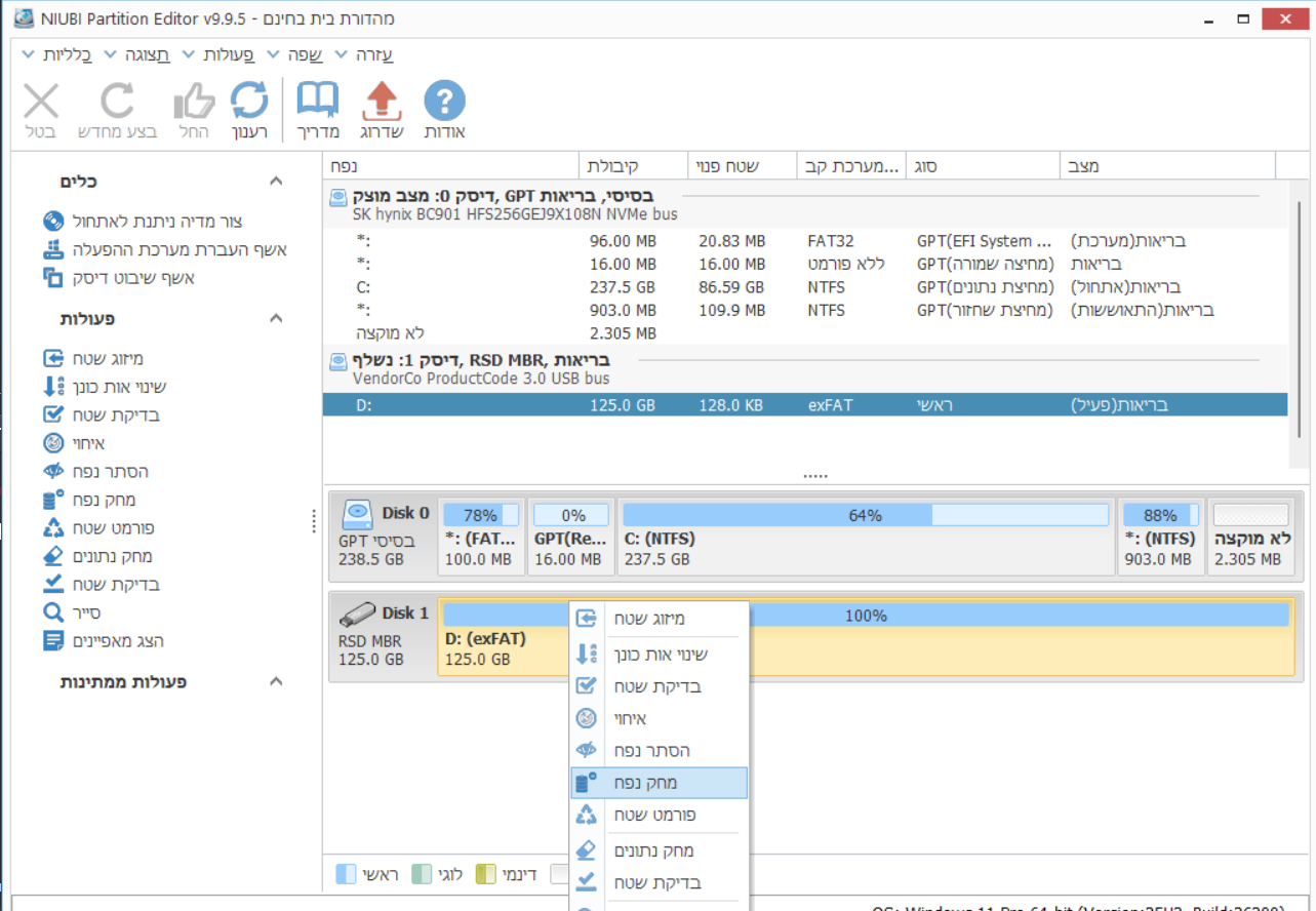

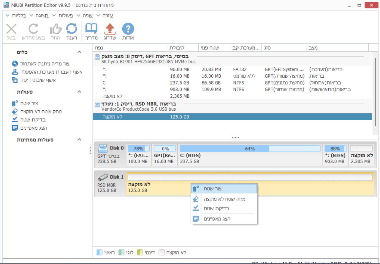

    מה הפתרון? פשוט ליצור מחיצה בדיסק בגודל האמיתי של הדיסק.
    אני משתמש בתוכנה הזאת , אפשר במקום זה כל תוכנה לניהול מחיצות (לא ניהול מחיצות המובנה של וינדוס, הוא לא תומך במה שאני עומד לעשות)
    נפתח את התוכנה, נמצא את הדיסק ונבחר ב “מחק נפח”
    ואז “החל”
    לאחר מכן נלחץ על הדיסק ונבחר “צור שטח”
    כאן אנחנו צריכים לחשב מה הגודל אמיתי של הדיסק במ"ב.
    לדוגמה, 88 ג’יגה זה 90122 מ"ב, ולכן אני לוקח מרווח ביטחון ומקצה למחיצה 90000 מ"ב.
    שוב נלחץ “החל”
    ועכשיו יש לנו דיסק אונקי שניתן לשימוש בצורה בסיסית בלי שנצטרך כל הזמן לשים לב לא להעמיס עליו יותר ממה שיש בו. (וגם בחינם)
